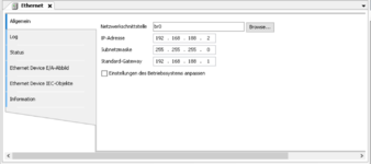

Hallo Lukas,
hab auch noch vor das Thema Modbus TCP mit einer Weishaupt Biblock anzugehen sollte an sich die gleiche Steuerung haben wie deine, könntest du mir vielleicht ein paar Screenshots erstellen was du nun alles genau eingestellt hast damit die Kommunikation funktioniert hat.
Vielen Dank.
Alex
Hallo Alex,
hat jetzt ein bisschen gedauert, aber im Anhang sind die Screenshots.
Viel Erfolg!
Lukas
