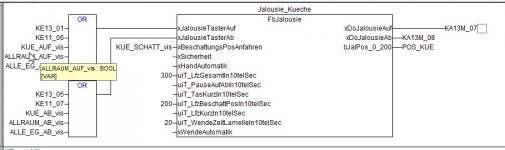

hätte mal wieder eine Frage. Und zwar benutze ich den Funktionsbaustein FB_Jalousie zur Steuerung meiner Jalousien und Rollläden. Die "normale" Funktionalität ist gegeben. Nun wollte ich die Beschattungsposition testen und komme irgendwie nicht zurecht.
Folgendes habe ich programmiert:

Hallo World-e
du musst noch xHandAutomatik und xWendeAutomatik auf "TRUE" setzten und uiT_WendeZeitLamelleIn10telSec eintragen ich hab beim mir 6 10tel.

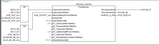

Klappt irgendwie trotzdem nicht. Wenn ich den Taster für die Beschattungsposition betätigte, fährt die Jalousie nach oben, aber auch nur so lange wie der Taster gedrückt ist. Entweder stimmt was nicht, oder ich verstehe die Funktion falsch.
2019-07-11 21_07_07-CoDeSys - Haus_190711_01_Garage_neu.pro_ - [Rollladen (PRG-FUP)].png
Meinst du könntest dein Programm mal zeigen oder die Funktion erklären? Vielen Dank

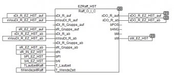

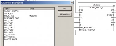

Ich weis zwar nicht, ib dir meine Lösung was hilft aber du hattes ja gefragt:
1. mein FB:

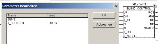

Dazu die Parameter:
Screen Shot 07-12-19 at 09.33 AM.JPG Screen Shot 07-12-19 at 09.33 AM 001.JPG
hier die Variablenliste meines FB:
Ich habe dabei Erklärungen von OSCAT als Kommentare mit aufgenommen falls ich mal...
..und zuletzt eine Anwendung im Programm für einen Raffstore:
