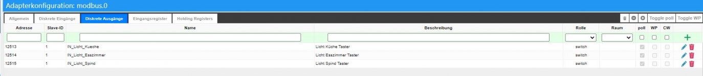

Ich möchte einfach mit dem iobroker etwas in meiner Wago steuern. z.b. wenn mein iobroker Sonne/Temperatur sagt, dass meine Wago die Rolläden fährt.
Oder wenn meine Wago das Klingelsignal auf einem Eingang erkennt, dass mein iobroker mir über alexa etwas ansteuert/ansagt.

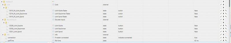

Kannst du mir mal bitte Screenshots deiner Reiter vom Objekt (Allgemein,Nativ,Zugriffskontrolle,Weitere & RAW) machen?versuch.JPGObjekt.JPG
Weiß es nicht woran das liegen soll?:confused:
Wenn ich das deinem Screen richtig entnehme hast du im broker den Merker unter "discrete Inputs angelegt", gehört aber unter "discrete Outputs / coils"
einmal kurz ändern und Bescheid geben ob es klappt ;-)
jippiiiiie es geht.

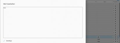

wenn ich auf switch stelle kann ich den ausgang true und flase schalten.
Wenn ich allerdings die Funktion auf Button stelle mit mein Merker in der Wago true, bekomme ihn durch erneuertes drücken bzw. loslassen des buttons nicht auf false
Na dann Glückwunsch ^^
war übrigens auf meinem ersten Screen zu sehen wo die Merker anzulegen sind ;-)
Wenn auf button bist musst rechts auf bearbeiten klicken (bleistift symbol) und händisch false eintippen und bestätigen.

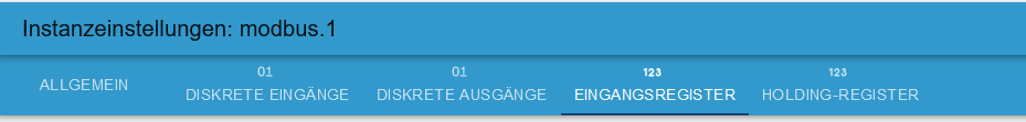

Kannst du mir vielleicht da auch mal unter die Arme greifen ?
Ich habe nun folgende Einstellungen hin und her Probiert...und es geht nicht...
Habe ein Modbusregister von %MX0.0 - %MX0.7 angelegt. WAGO
Auf dem IOBroker :
TCP , IP Adresse WAGO, Port 502, Unit ID 4, Master
mal mit Diskrete Eingänge, Diskrete Ausgänge, Eingangsregister und Holding Register...
alles Probiert....weder kann ich was senden noch was empfangen...
