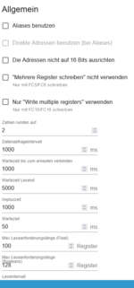

das ganze trägst du im modbus Adapter ein
In der Wago musst normal nichts mehr vornehmen
Bei den Adressen gibt es Unterschiede, je nachdem ob es in codesys oder im eCockpit erstellt wurde
meine angehängten Bilder sind Beispiele aus Codesys und wie mein iobroker konfiguriert ist

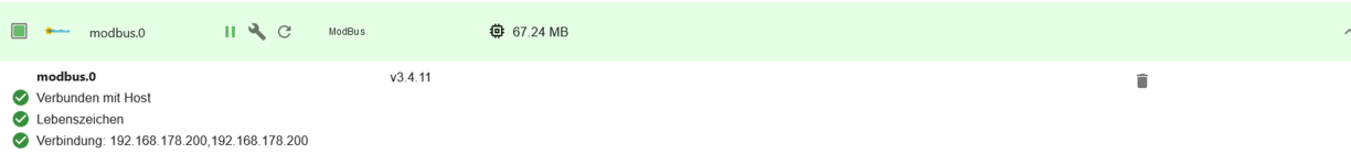

Erster Punkt wäre mal ob der modbus.0 Adapter bei dir grün wird oder noch gelb ist - keine Verbindung
deine Screens zeigen einen modbus.1 Adapter falls beide mit gleicher IP eingestellt sind hast hier schon Problem A
Also ist ja alles grün
d.h. die Wago wird vom IOB angesprochen

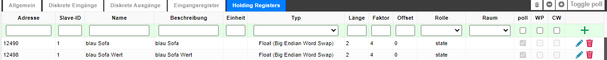

hab dir unten mal die holding register angehängt mit denen ich die dimmwerte aus der vis an die wago sende und anders herum den dimmwert von der wago abfrage
EDIT:
für die kommunikation mit der wago brauchst einen eigenen modbus adapter im broker

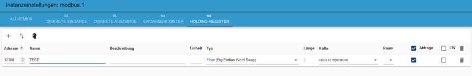

- Wago so einstellen wie im oben zitierten Screenshot
- Am IOB modbus Adapter auf die Wago einrichten (siehe Screenshot)
- In globalen Variablen im Codesys ein MW100 anlegen
- unter Holdingregister eine Adresse 12388 anlegen
- Programm in codesys laden und wago starten
- in codesys in das MW100 eine x-beliebige zahl schreiben (f3 onlinebetrieb)
- im IOB unter objekte nachschauen ob etwas ankommt
- kommunikation funktioniert
- jetzt nur noch gewünschte werte in die MW schreiben und schon kannst die in beide Richtungen auslesen

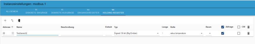

Habe das jetzt alles so gemacht....
Aber irgendwie will es immer noch nicht.
Ich habe nun die Funktion deaktiviert, so das ich auch auf keiner Art eine Verbindung zum IoBroker habe.
Habe in der Wago eine Variable angelegt .... %MW100
Habe den IOBroker so konfiguriert :
und bekomme diese Fehlermeldung....im ständigen Wechsel...
Aber normal sollte doch die Adresse fumktionieren....ist da schon irgendwie ein Offset mit drin ?
