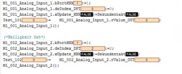

ich habe ein Problem mit der Abfrage der Daten von KNX.

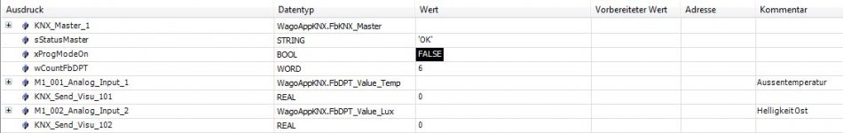

Die TP-Klemme schreibt mir in den Status "OK".
Also würde meine Kommunikation stehen, im KNX werden die Werte aktuallisiert, aber im ECockpit kommt nichts an.
Ich weiß leider nicht mehr wo der Fehler liegen kann, vielleicht hat jemand eine Lösung für mich.
beim Baustein M1_001_Analog_Input_1" ist der Eingang dwIndex_DPT falsch gesetzt.
Hier muss der Wert "1" anstatt "0" eingetragen werden.
Warum ist der Eingang xUpdate_KNX mit der Variablen "Sekundentakt" belegt. Schreibst du zyklisch auf die Gruppenadresse? Soweit ich das verstehe, soll der Wert nicht geschrieben sondern von KNX empfangen werden!?

das habe ich auch schon versucht, leider ohne Erfolg.
Den Eingang xUpdate_KNX habe ich nur belegt um die Kommunikation anzustoßen.
Der wert soll vom KNX empfangen werden.

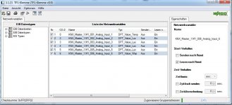

Im KNX Symboltabelle sieht es so nach der Übersetzung aus.
Irgendwie kommt die Kommunikation nicht zusammen.
Mehrere Versuche schlugen fehl.

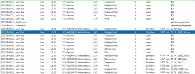

Das ist der Busmonitor vom KNX
