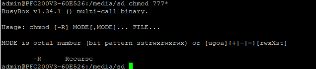

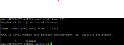

Das kann ja auch nicht klappen. Du hast beim Beitrag von @ccore das Leerzeichen übersehen.Anhang anzeigen 77836
Sieht nicht richtig aus mit der Rückmeldung oder?
Es muss
chmod 777 *
heißen und nicht chmod 777*
