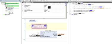

Ich habe bei mir mal ein wenig getestet:
Neue installation Firmware:26
sStatus -> File Access Error
ls -al
drwxrwxrwt 3 root root 80 May 2 11:34 media -> media Ordner hat alle Rechte
lrwxrwxrwx 1 root root 16 May 2 11:34 sd -> /media/3033-6263l - > sd ist Link auf die SD-Karte alle Rechte vorhanden
drwxrwxr-x 3 root sdcard 32768 Jan 1 1970 3033-6263 -> Auf der SD-Karte sind alle Rechte bis auf Schreibrechte für others, diese Rechte zu vergeben hat das Problem nicht gelöst also weiterhin File Access Error
Bei mir hat es dann erst Funktioniert, nachdem ich den Ordner CSV_Files manuell erstellt hatte.
Mein kleines minimal Bsp.
Hallo Thomas2589,
seit der Firmware 26 ist der Zugriff auf das Dateisystem aus der IEC-Applikation des Controllers nur noch auf die Verzeichnisse /home/codesys, /media/sd und /tmp möglich. Siehe ReleaseNotes der Firmware 26.
Es gibt derzeit noch ein Unschärfe beim Anlegen eines Verzeichnisses, z.B. mit dem Baustein WagoAppFileDir.FbMakeDirectory, auf der SD-Karte.
Diese werden wir wahrscheinlich mit der Firmware 27 beheben.
Als Workaround kann man den Eintrag "IecFilePath.4=/" in die Datei "/etc/codesys3.d/RtsCore.cfg" einfügen.
Hinweis:Eine Konfigurationsänderung sollte aus Sicherheitsgründen nicht vorgenommen werden.
