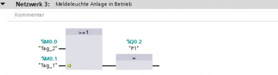

Ich bin relativ neu bei der Sache dabei. Ich habe mal die Aufgabe und meine Steuerung gepostet. Ich hänge schon seit gestern dran, jedoch weiß ich nicht wie ich weiterkomme. Das
Tor kann man öffnen und schließen, jedoch schließt es sich nicht automatisch nach 10 Sekunden und ich weiß nicht wie ich das Licht im Sekundentakt zum blinken bekomme.

Ohne den Sinn der Programmierung zu überdenken fällt mir auf, daß Du mehrmals an Ausgänge zuweist (an %Q0.1 und %Q0.2). Davon "gewinnt" nur die letzte Zuweisung, die vorherigen Zuweisungen kommen am Baugruppen-Ausgang gar nicht an. Deshalb programmiert man grundsätzlich nicht so, sondern macht zu jedem Ausgang nur 1 Zuweisung.
Für das blinken kannst du einen Taktmerker benutzen -> TIA Portal Hilfe "Taktmerker"
Hier ein Beispiel um eine Zuweisung nur einmalig vorzunehmen:

Aber ich muss es ja auch noch manuell schließen können. Wie löse ich das Problem?
Mehrere Schaltanforderungen verODERn und das Ergebnis an den Ausgang zuweisen, z.B. so:
     #Anforderung_1--| >=1 |
     #Anforderung_2--|     |     #Anforderungen_Auto
     #Anforderung_n--|     |------|  =  |-
#Anforderungen_Auto--|  &  |
           #BA_Auto--|     |------| >=1 |
        #HandTaster--|  &  |      |     |     %Ausgang
           #BA_Hand--|     |------|     |------|  =  |-
