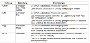

TIA Was ist der Unterschied zwischen RUN und RUN-P in S7-315?
Und am Rande, in deinem anderen Thema hier im Forum hast du ein TIA Projekt mit einer 315-2DP CPU. Diese CPU die du hier hast ( mit dem Drehschalter ), kann man in TIA nicht projektieren ( alle 300ér CPU´s mit dem Drehschalter sind über TIA nicht programmierbar/projektierbar ). Meine Glaskugel versucht mir irgendwie zu sagen, dass du versuchst ein TIA Programm in diese CPU zu laden.

Ja, wer noch mit der 300er Serie zu tun hatte, weiß das mit dem Schlüsselchen und was wie wo noch. mres... drehen, halten bis blinkt. Loslassen und direkt kurz nach tasten.
Aber wo ich mich auch nicht wirklich drum gekümmert habe, aber auch eine Lösung eines wohl vielleicht auftretenden Problems hier gerade gelesen, einfache Erkennung was Tia nicht mehr unterstützt. Alles mit Schlüsselchen. Klingt komisch, ist aber so.
