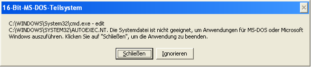

Angesichts dieses besch..... Wetters und einer motzigen Freundin hab ich mich an mein Notebook gesetzt und ein wenig einem OPC-Server gewidmet und schon ist es passiert: Ich will "edit" ausführen und ich bekomme dieses fenster gezeigt:
Was bitte hab ich mir denn jetzt zerschossen und wie bekomme ich das wieder hin ???

ich vermute mal Windows XP und irgendwann mal geupdatet…
Dieses Problem hatte ich schon auch einmal und ich hatte in irgendeinem Forum Rat gefunden.
Im Ordner C:\WINDOWS\repair befindet sich die Datei autoexec.nt diese Datei in den Ordner C:\WINDOWS\system32 kopieren. Da kommt zwar die Meldung: Datei ist schon vorhanden…. einfach weiter.
Zur Sicherheit kannst du ja die vorhandene Datei autoexec.nt im Ordner system32 sichern um evtl. den alten Zustand wider herzustellen.
Ich hoffe ich konnte dir helfen,
