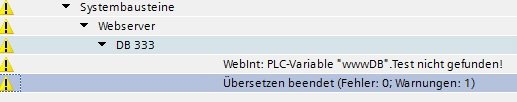

ich möchte lediglich eine Variable eines DB's auf einer Webseite darstellen. Danach würde ich mich weiter nach oben hangeln.
Folgende Dinge habe ich getan:
- Webserver in der CPU aktiviert und alles so eingestellt, wie es sein soll (Verzeichnis, Start-Seite)
- HTML Seite mit Notepad ++ erstellt
- Bausteine erzeugt
- ich rufe den www-Baustein im OB30 alle Sekunde auf
Beim übersetzen meckert aber TIA, das meine Variable nicht gefunden wurde. Und somit habe ich auch kein Ergebnis auf meiner Benutzerseite. Angezeigt wird alles so, wie ich mir das denke. Nur der Inhalt der Variable nicht.
Wo könnte mein Fehler liegen?
Anbei mal der HTML-Code und ein Screenshot der Fehlermeldung und der Seite.

CPU_Status : :="wwwDB".Test:
