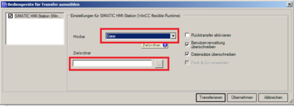

Es müsste auch eine .FWX Datei sein.
Ja, damit hat der gute Mann ja auch recht. Warum die Datei da jetzt nicht liegt, kann ich dir nicht sagen. Was ist denn in den PROJECT Ordnern drin?Er meinte man kann generieren die Dateien dann umbennen in Pdata und dann auch händisch in die von dir gezeigtem Projektloader Pfad kopieren und so auch ein Projekt übertragen. also keine Projektdatei sondern eben die fertige runtime.
Das liegt alles in deiner Verantwortung.Ich soll wohl heute hin während die Anlage läuft hin fahren. Kurze Frage kann die SPS in stop gehen wenn der IPC HMI 677C nicht im runtime Mode ist? Oder kann man what3nd die runtime im Hintergrund läuft die fdx Dateien sichern?

Wenn du über den Rücktransfer das Projekt zurück laden möchtest, musst du die Runtime in jedem Fall beenden, da der Runtime Loader im Transfermodus stehen muss.Ich fahre dahin, weil im Projekt was wir bekommen haben der rücktransfer aktiviert ist und ich mir erhoffe so an das aktuelle dran zu kommen bevor ich meine Änderungen prohektiere.

???Schade dass man zwingend ein hmi benötigt um den Rücktransfer zu starten.
