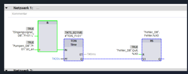

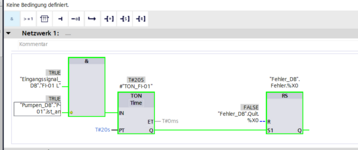

Fehler erzeugen:

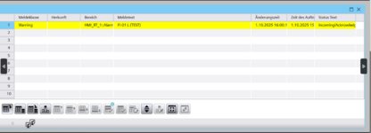

Auf HMI quittieren (Acknowledged):1759329114340.png
Fühlt sich gut an:

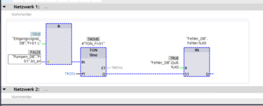

Nur jetzt wenn ich es wieder anschalte wir dies ununterbrochen durchlaufen ohne ihn wieder auszulösen:
Das ist vielleicht Verursacher:
Sieht eher so aus, als ob dein Fehler_DB.Quit.%x0 dauerhaft an ist und damit dauerhaft den Fehler zurücksetzt.
Ich mache das oft so, das das quittieren über eine Taste und/oder hmi variable ausgelöst wird. Diese gegen auf eine Flankenerkennung. Somit ist das Quittieren nur ein Zyklus aktiv. Wenn man das länger braucht, kann man hinter die Flankenerkennung noch ein tof dranhängen.
