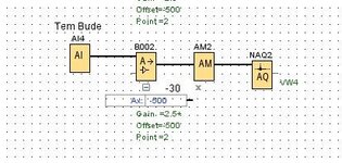

Nach dem ich aus meinen Urlaub zurück kam habe ich alle Einstellungen überprüft und angeglichen. Jetzt wo ich an der Messstelle wieder Minusgrade anliegen sehe ich in meinen Display nur wieder Rautezeichen, was wieder richtig ist.
Weil, der Wert von der Logo nicht richtig umgerechnet wird oder genau gesagt, weil ich irgend einen Fehler mache, wo ich noch nicht dahinter gestiegen bin.

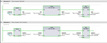

Da Bilder mehr als 1000 Worte sagen habe ich mal ein paar gemacht. Bild 1 bis 4 sind vom Logoprogramm. Bild 5 Das Netzwerk in einer Siemens Simatic 1200 1211.
Im Netzwerk 3 steht jetzt eine falsche Zahl im MW 1104. Warum? Im Schuppen sind es zu Zeit -3,0°C
Im Netzwerk 2 wird alles richtig angezeigt. Im Bierkeller sind es 8,0°C und die stehen auch im Display

Ich kann dir keine konkrete Lösung zu genau diesem Problem sagen, da ich mich mit Logo und speziell mit Kommunikation dazwischen, nicht auskenne ABER es ist so, dass du ja nur ein Wird bzw Int von der Logo einliest, das dann aber in ein DWord Bzw DInt überträgst. Mach aus deiner Variabel Tem_2 bzw Tem_4 ein Int und ändere die Konvertierung dementsprechend ab, dann wird es funktionieren.
Das der Datentyp nicht passt, das habe ich gleich gesehen. Bei Netzwerk 3 hast du am Eingang vom move den Wert "FFE2". Das ist ein normales 2er Komplement.
Am Ausgang hast du jedoch den Wert 65506, dieser Wert ist positiv und nicht negativ.
Deswegen war klar, dass der Typ nicht passt.
Schaue dir die Datentypen und die darstellbaren Werte an, dann siehst du es.
