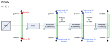

Wenn ich höre/lese, dass Beckhoff nicht daran herumgefummelt hat, beruhigt mich das. Vor allem vor dem Hintergrund, dass Beckhoff andererseits scheinbar (nicht anscheinend!) die Genauigkeit zu erhöhen versucht.
PS: könnte es sein, daß die 1-Bits durch Statistik/Mittelwertbildung entstehen?
Sicher doch, Harald!
Ich vermute mal, dass sich genau das hinter dem Begriff 'Filter' verbirgt. Ist ja nicht gesagt, dass sie "nur" z.B. 50 Hz wegfiltern wollen.
Kleinster Wert = -32768 wiederum ist eigentlich kein Rätsel, sondern "natürliche" Folge, wenn man möglichst wenig den ADU-Wert manipuliert. -32768 = 16#8000 entspricht "alle Bits 0" verschoben zu Zweierkomplement.

macht Beckhoff wirklich bei 10V 32767???
Bei Siemens ist jedenfalls 0...10V -> 0...27648
Die größeren/kleineren INT-Werte sind dann für "Sonderfunktionen" wie Übersteuerungsbereich, Überlauf, Untersteuerungsbereich, Unterlauf usw.
d.h. der AD-Wandler macht auch noch etwas mehr als nur 0...10V
Die "Sonderfunktionen" kann man aber auch in eigenen StatusBits ausserhalb des ErgebnisWorts unterbringen.

Wenn man jetzt die Werte als 8, 10, 12 oder 16 Bit Werte angeben würden müßte man entsprechend viele Skalierungsbausteine haben. Durch das Verschieben nach links wird alles auf 16 Bit abgebildet und es wird nur noch ein Baustein benötigt.
Problem ist dabei aber, daß bei 16 Bit der größte pos. Wert 32767 (15^2-1) ist, während es bei 12 Bit 4095 (2^12-1). Verschiebt man jetzt nur um 3 Stellen wären der größte Werte aber nur 32760, so daß man mit dem Skalierungsbaustein den oberen Grenzwert nicht erreicht. Daher wird da wohl mit entsprechenden Bits aufgefüllt.

Zum Glück verwendet Wago bei neueren Karten auch Unter- und Übersteuerungsbereiche bzw. lassen sich verschiedene Analogwertdarstellungen einstellen.
Dieses konsequente Abschneiden, z.B. bei 4 mA -> 0 bzw. 20 mA -> 32767, an den Grenzen stört gewaltig. Besonders wenn man die Grenzen auch benötigt und der eigene Eingang nicht mit der Gegenstelle übereinstimmt was denn nun 4 oder 20 mA sind.
