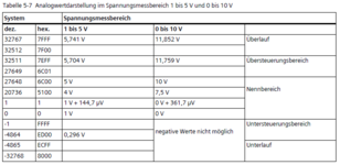

Ich habe mich jetzt mal aus der Doku des großen W anstatt des großen S bedient:
Eine unipolare Spannungs-Eingangs-Karte kann keine Werte kleiner 0 erkennen:
So weit zu Deiner Frage: Ich habe noch keine unipolare Karte gesehen, ob Strom oder Spannung, die einen negativen Wert erfassen kann. Null ist in dem Falle Null oder kleiner.
Natürlich kann man die (analoge) Seite so verschieben, daß man sicherlich einen Unterlauf feststellen kann, scheint aber in der Regel nicht gemacht zu werden. Möchte man aus (prozeßtechnischen) Gründen einen Unterlauf feststellen, so muß man auf eine bipolare Karte/Meßbereich ausweichen und mit der Halbierung der Genauigkeit leben.

das schreibt der Siemens:
Das bestätigt ja wiederum meine Aussage: 0 = 0.
Wenn ich natürlich meinen Meßbereich um 1V hochsetze kann ich auch eine Untersteuerung feststellen. Denn hier wird sicherlich nur softwaretechnisch die A/D-Wandlung im Darstellungsbereich angepaßt aber keine schaltungstechnische (analoge) Anpassung vorgenommen.
Ja, Siemens schreibt, dass negative Werte "nicht möglich" sind im MessBereich 0 V..10 V.
Aus den Zahlen in der linken Spalte "System" geht aber hervor, dass die Karte in diesem Fall das höchstwertige Bit nicht belegt und das ZahlenFormat also weiterhin als INT gedeutet werden darf/muss. Die Auflösung bleibt unverändert.
Es bedeutet nicht, dass die NichtBenutzung des höchstwertigen Bits "anderweitig" genutzt wird, um die darstellbare Auflösung zu verdoppeln, indem dieselbe Anzahl Bits stattdessen als UINT gedeutet wird.
Der MessBereich 1 V..5 V erinnert an 4 mA..20 mA: der minimale Wert 0 ist auf einen Wert von 1/5 des MessBereichsHöchstWertes verschoben, um DrahtBruchErkennung zu ermöglichen. Durch diese Komprimierung des MessBereichs verschlechtert sich allerdings die umsetzbare Auflösung.
