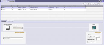

muss folgendes realisieren:
Rechner IPC 427 mit Soft SPS WinAC RTX und flexible-Runtime >> Verbindung über Softbus läuft, i.O.
2. Verbindung der obigen Runtime zu einer S7-300 mit CP343 lean über ethernet.
Problem: Wenn ich in flexible unter Verbindungen, die Verbindung zur CPU einrichte wird automatisch als Schnittstelle Softbus angelegt. Das ist dich falsch oder? Siehe Bild. Habe die Komponenten aufgebaut und er Verbindet auch nicht auf die CPU.
Ich habe am IPC unter PG/PC-Schnittstelle auch schon einen zweiten Zugangspunkt angelegt, diesen müsste ich ja unter flexible irgendwo angeben, finde aber keine Möglichkeit.
Was kann ich tun?
