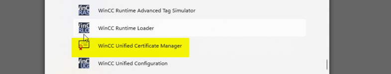

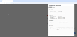

Das hatte ich alles schon probiert, aber des Zertifikat, bleibt abgelaufen...
acuh sieht mein Zertifikat Manager (V20) ganz anders aus...

Das glaub ich nicht, dass dein Zertifikatsmanager ganz anders aussieht...
Poste doch mal Screenshots von deinem Zertifikat im Zertifikatsmanager und wie das Zertifikat im Browser angezeigt wird?
Ist es dasselbe? Von wann bis wann ist es gültig?
Ist Datum und Uhrzeit vom Rechner gestellt und im Gültigkeitszeitraum des Zertifikats?
Naja, was passiert, wenn du dir im Certificate Manager ein neues Zertifikat erstellst und es installierst, wie es im oben verlinkten Anwendungsbeispiel in Punkt 6.1 beschrieben ist?
Du hast nur eine CA, aber kein Gerätezertifikat.
