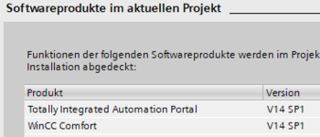

Grundsätzlich hab ich jetzt noch nicht ganz verstanden WARUM ich das nicht als Professional Projektieren kann, aber es ist wohl so dass es schlicht nicht möglich ist.
Es sind wirklich 2 verschiedene Systeme. Deswegen.
Es sieht zwar auf die projektierungsoberfläche gleich aus, aber vergleich es als es frühere WinCCFlexible und WinCC7.x
Mein persönliche Blick:
Ich sehe das WinCC Professional funktionell als große Bruder vom WinCC Advanced. Mehr nicht.
Sprich ein Panel mit extra WinCC7.x Funktionen.
Auf jeden fall kein vollwertiges Scada System.
Warum machst du Bitmeldungen? Welche CPU hast du?
