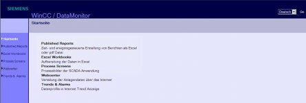

Hallo!
Nachdem ich zwei Tage Erfolglos dran rumgebastelt habe werf ich das Thema mal in die Runde:
Situation:
-DataMonitor V6.2 SP2 als Server installiert
-Webseite angelegt via Web Configurator (Port 80, IP des Rechners, Name, Standard: DataMonitor.asp)
-mein Standardbenutzer ist in Administratoren, DM_ADMIN, SIMATIC HMI, SQLServer2005MSSQLUser$... und hat ein passwort
-mit http://Rechner-IP komm ich im Internetexplorer ( 8 ) auf die DataMonitor-Seite; logge mich dort mit "IP\Benutzer" und Passwort ein
-im IE sind unter Internetoptionen die ActiveX-Geschichten aktiviert
-beim LAN in der Firewall sind HTTP und HTTPS zugelassen
-Ich habe den Spaß laufen auf einer VM mit XP Prof SP3, dazu gibt's ein WinCC V6.2 SP2
Problem:
-Mir wird dort nicht der Benutzer angezeigt, mit dem ich eingeloggt bin und wenn ich auf Webcenter klicke kommt nicht das erwartete Dropdown-Menü mit "Verbindung herstellen" etc., es öffnet sich nur ein neues fenster, in dem ich eine "Webcenterseite erstellen" kann
Siehe:
Ich komme an dieser Stelle also nicht weiter.
Eigentliches Ziel:
-Einbinden von Backuparchiven aus dem Taglogging, Darstellung in "Trends & Alarms" im DataMonitor
(Einbinden der Archive via WinCC Archive Connector klappt übrigens auch nicht - zumindest kann ich nach verbinden der Dateien nicht in meinem Trend im WinCC drauf zugreifen)
Bin Dankbar für jeden Tip.
