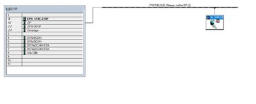

Also es sind 4 S7 300 mit je einem Panel. Eine S7 mit dem jeweiligen Panel hat im Bus eine Sinumerik steuerung. Aber da ja alle miteinander vernetzt sind wird es wohl ohne Programm nicht gehen?
Wie kann ich das löschen? Da ich kein ProTool besitze wird es mir nicht angezeigt.
Den Teilnehmer finde ich leider nicht. Das einzige was dazu passen würde ist der FM357-2 oder das hier: hw.JPG
Erst Sicherung von das STEP7 Projekt machen, das Projekt unter eine neue Name speichern, und dann in die STEP7 Projektordner, die Unterordner /TDOP/ löschen. Dort gibt es alte Protool Reste.
Danach die Suche nach Notwendige Softwarepakete wiederholen.
