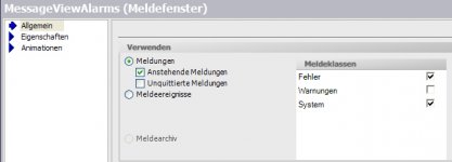

Hallo zusammen
Ich möchte eine 2te Meldeanzeige Aufrufen.
Unter Meldungen // Bitmeldungen kann ich einen weiteren Ordner einfügen. >Bitmeldungen_2.
Diesen Ordner kann ich nun ja mit Bitmeldungen füllen.
Soweit so gut.
Nun möchte ich über Werkzeuge // erweiterte Objekte // Meldeanzeuge eine Anzeige mit diesen Bitmeldungen_2 aufrufen.
Hier kommt ich nicht weiter. Kann ja hier unter Meldeanzeige nichts einstellen.
Hintergrund der ganzen Sache: Kleinere Halbautomatische Anlage mit manueller Beladung.
Hier ist ein Bild nur zur Benutzerführung der Anlage hilfreich
In diesem Bild wären dann nur die Bitmeldungen_2
Reguläre Fehler-und Systemmeldungen im Meldefenster anzeigen.
(Anzeige: Systemfehler [x] , Warnungen [ ] , Fehler [x]

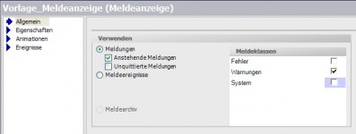

2. Meldezeile/Fenster nur für "Warnungen" anlegen. Diese Warnungen wären dann "Bitmeldungen_2"
Warnungen [x]
OK Danke so könnte es klappen. Anders geht das wohl nicht oder.
Die Fehlermeldungen muß dann aber ja immer Quttieren hmm das ist es auch nicht.
Dann wäre so maximal 2 Bitmeldungsfenster anlegbar. kann das bei so einer aufgeblasenen Software schon sein.
Mit der aufgeblasenen Software kannst Du mehrere eigene Meldeklassen anlegen und dann für jede Meldeklasse eigene Meldefenster/Meldeanzeigen machen. Du kannst für jede eigenen Meldeklasse festlegen, ob die Meldungen quittiert werden müssen. Jede Bitmeldung muß einer Meldeklasse zugeordnet werden.
