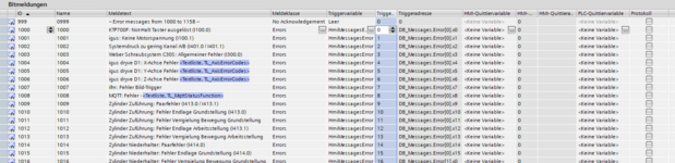

ich stehe etwas auf dem Schlauch. Ein Bitmeldungskonzept zu entwerfen hatte ich bisher noch nie gemacht. Im Classic hatten wir unseren fertigen Standard und unter TIA hatten wir immer 1500er im Einsatz, mit entweder ProgramAlarm oder Prodiag Anwendungen, da kam ich also auch noch nie in Berührung mit Bitmeldungen.
TIA V18.2
KTP700F V17.0.0.0
1217C DCDCDC V4.6
Ich bin gerade dabei Bitmeldungen einzurichten und möchte das im gleichen Zug auch so anlegen, dass es sich standardisieren lässt.
Laut Hilfe kann ich für PLC Variablen nur INT bzw WORD verwenden. So habe ich das jetzt auch mal angelegt:

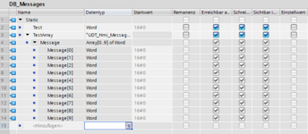

- ich würde gerne Arrays verwenden, eventuell sogar eine UDT erzeugen

Hab ich hier auch schon im Forum gelesen über die Suchfunktion, also einmal high/low byte drehen, oder einfach lieber versetzt die Meldungen parametrieren?
Dann hab ich meine Variablen in die HMI Variablen eingebunden und in den Bitmeldungen verwendet:

- wieso lässt TIA nicht WORD in einem Array zu, hat das was mit optimierten Bausteinen zu tun?

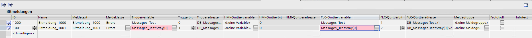

- Ich habe auch auf einer F-Taste, ein Quittiersignal für meine PLC, das würde ich gerne parallel zur Quittierfunktion der Meldeanzeige nutzen, wie kann ich jetzt das Acknowledge-Bit, welches ich schon auf meiner Steuerung verwernde für die Bitmeldungen verwenden?

Gibt es irgendwie eine zum projektieren einfachere Lösung für das PLC Quittierbit?
Ich würde gerne nämlich wie oben beschrieben, mit dem Hardware Button F8 alle Meldungen gerne quittieren wollen.. den müsste ich ja dann händisch auf jedes Quittierbit, im Meldungs-Wort legen, oder mir für jedes Wort einen FC basteln, was irgendwie auch unschön ist.

Ich kann direkt auf das Array zugreifen, aber nicht auf das Wort im Array?
Das liegt daran weil wir hier ja von BIT-Meldungen sprechen - ein WORD ist kein BIT ...
Du müßtest es aber eigentlch auch so projektiert bekommen, dass du die Meldungen dem jeweiligen Bit im WORD zuordnest ...

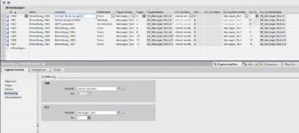

Guten Morgen, ich habe aktuell das Problem, dass quittierte Meldungen nicht wieder "gehen".
Ich hab auch jetzt im Handbuch keine Beschreibungen zu den Meldezuständen gefunden. Liegt es daran?
Hast du evtl. bei PLC-Quittiervariable noch etwas drinnenstehen?
Ich quittiere auch alle Bitmeldungen in der SPS und bei mir ist dort nichts eingetragen.
