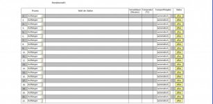

ich bin gerade dabei ein Projekt zu erstellen und teste dieses nebenher immer mal wieder.
Ich versuche grundsätzlich viel mit Bildbausteinen zu arbeiten, da ich immer recht viele identische Objekte auf der Visu habe, die sich lediglich in ihrer Variablenanbindung unterscheiden.
Der Umgang und die Performance bei Projekten mit vielen Bildbausteinen war bisher absolut kein Problem.
Bis jetzt!
Auf einem Bild habe ich 22 Bildbausteine die für 22 Eingabezeilen stehen. In den Bildbausteinen sind mehrere übereinander liegende symbolische E/A-Felder und 2-3 Eingabefelder enthalten. Die angebundenen Variablen haben einen Erfassungszyklus von 1s und werden zyklisch bei Verwendung abgerufen. Es sind auch einige Multiplexvariablen darunter.
Der Bildaufbau dieses einen Bildes dauert gefühlt 5s, also spürbar mehr als bei anderen Bildern.
Löschen von temporären Variablen, alles neu generieren, speichern und optimieren und auch das Speichern mit Reorganisieren des Step7-Projektes haben bisher zu keinerlei Verbesserung geführt.
Was kann man eventuell noch tun um die Performance hier zu deutlich zu steigern?

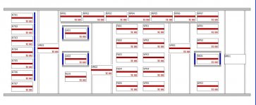

Ich hab auf der Visu auch ein Übersichtsbild der kompletten Anlage auf dem ich 35 Rechtecke als Bildbausteine mit Variablenanbindung verwende. Das Bild wird in gewohnter Geschwindigkeit angezeigt.

Ist schon OK. Mir hätte ja schon die Visu gerreicht, das SPS Programm bräuchte ich dafür nicht. Aber es sind halt immer ein paar Firmengeheimnisse mit dabei. Ist es vielleicht möglich mir vom besagten Bild einen Screenshot zu machen?
also das Bild mit den 35 Bildbausteinen baut sich in gewohnter Geschwindigkeit auf. Das mit den 22 dauert gefühlte 5s.
Auf dem Bild mit 35 BB sind insgesamt 105 Variablen, auf dem mit 22 insgesamt 286 Variablen verknüpft.

Nachtrag: ich habe mir einmal die CPU-Last angesehen. Wenn ich besagtes Bild aufrufe, dann steigt die CPU-Last kurzzeitig auf über 50% um danach gleich wieder ab zufallen. Gefühlt habe ich durch die Hardwareanpassung 1s gut gemacht...wie gesagt: gefühlt.
Nachtrag2: im Anhang die 2 Bilder

Also ich glaube die Ursache gefunden zu haben:
Danke für den Tipp mit den Systemgrenzen. Pro Bild dürfen maximal 400 Felder verwendet werden. Mein Bildbaustein hat insgesamt 29...x 22 Bildbausteine machen 638 Felder....
Habe jetzt mal eben 10 Bildbausteine rausgelöscht...und die Geschwindigkeit bessert sich merklich. An die Bildumschaltung anderer Bilder reicht es zwar noch nicht heran...aber man könnte damit arbeiten.
Jetzt muss ich nur etwas ausdenken um die Funktionalität zu erhalten. Werde das Bild wohl oder übel auf 2 Bilder aufteilen. Ideal wäre es, wenn ich dynamische Textlisten verwenden könnte so wie ich es benötige (siehe anderen Thread hier im Forum).
Danke Euch!
Siemens hat in der Zwischenzeit auch angerufen. Es wurde mir aber gesagt, dass man außer einer Aufteilung auf mehrere Bilder wohl nichts tun kann.
