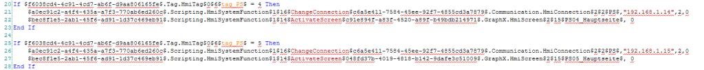

ich habe folgendes Problem in WinCC flexible 2008.
Beim erstellen eines Skriptes verwende ich mehrmals den Befehl "ChangeConnection".
Zur kurzen Erklärung ich möchte eine Visualisierung für mehrere Prüfstände erstellen und mit einer beliebigen nicht verwendeten IP-Adresse starten.
Erst nach Auswahl des jeweiligen Prüfstandes soll üder ein Skript mit dem "ChangeConnection" Befehl die benötigte IP-Adresse in die Verbindungen eingetragen werden.
Folgendermaßen sieht dies dann aus:
If tag_PS = 4 Then
ChangeConnection"PS","192.168.1.14",2,0
ActivateScreen"PS04_Hauptseite", 0
End If
Jetzt zu meinem Problem! Ich generiere und speichere das Projekt, wenn ich dann WinCC schließe und wieder öffne schreibt mir das Programm zusätzliche Zeichen bzw. Befehle in meinen Code.
Hier ein Bild dazu!
Ich habe schon mehrmals versucht das Problem zu lösen, aber immer wenn ich WinCC schließe und wieder öffne erscheint dasselbe Fehlerbild.
Danke schonmal!
Grüße Martin
