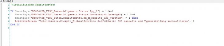

Ich habe eine Anlage “geerbt”, die von einem Typ auf fünf Typen erweitert wird.
In der Visualisierung gibt es einen Button „Autoschritt einschalten“. Wenn dieser „1“ ist, werden die Schritte (ca. 100 Bilder) fortlaufend eingeblendet (Schritt 1 = Seite 400 / wenn Schritt 2 aktiv ist = Seite 401 usw.)
Bisher wurde das im WinCC so gemacht:
Das Problem ist jetzt, dass ich aus Speichergründen keine fünf Ordner für die verschiedenen Typen machen kann. Leider haben die anderen Typen teilweise andere Bilder, so das ich je nach Typ die gleichen Bilder verwenden muss, aber eben auch Bilder aufrufen muss, die Typspeziell sind.

Das Problem ist jetzt, dass keine Zusatzfunktion (z.B. „Setze Bild wenn“) einfügen kann, oder?
Bleibt mir doch eigentlich nur die Möglichkeit dies über die SPS zu tun bzw. ein Script zu schreiben.
Oder lieber über ein Skript?
Auf der Baustelle hat das irgendwie alles nicht so richtig geklappt. Muss ich im Bild „SetzeBildname“ und „SetzeWert“ dann löschen, um über die SPS oder über das Script die Anwahl der Bilder zu machen? Oder habt ihr noch andere Tipps?

Ich verstehe jetzt nicht ganz, was du machen möchtest.
Wenn du einen Bildwechsel über eine DB Variable machen möchtest:
Lege eine Variable an ( z.B. DB10.DBW20 ), stelle diese auf zyklisch fortlaufend.
Dann legst du bei der Variable unter dem Feld "bei Wertänderung" die Funktion "gehe zu Bild" und dann bei Bildnummer legst du diese Variable rein.
Wenn du dann deine Variable auf "5" schreibst, wechselt das Bild in Bildnummer 5
Außer ich habe dich mißverstanden.
Alternativ wäre Steuerungsauftrag 51 möglich

Ich benutze den DB 800.DBX328.1 für den ersten Schritt.
Diese Variable ist zyklisch eingestellt.
Wenn ich jetzt bei dieser Variable auf Eigenschaften gehe -> Ergebnisse -> Werteänderung
kann ich nur Aktiviere Bild oder Aktiviere Bild mit Nummer eingeben. Wie dann weiter? Das verstehe ich nicht so recht :eek:

Du legst eine Variable an, in der du in deiner Schrittkette die Wunschbildnummer einträgst.
Z.b.
Schritt 10:
DeineBildVariable := 10;
Schritt 20;
DeineBildVariable := 20;
Wie man diese anlegt, steht in #2
