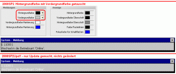

kuriose unerwünschte Farbdarstellung "Meldefenster einfach"
Für MP370/MP377 wird ein Meldefenster nur für Meldungen der Meldeklasse "System" in der Vorlage projektiert.
Modus ............ : Einfach
Zeilen pro Meldung : 2
Sichtbare Meldungen: 1
M.Vordergrundfarbe : schwarz
M.Hintergrundfarbe : hellgrau
* WinCC flexible 2007 HF4
Das Meldefenster wird wie gewünscht auf dem Panel dargestellt. Schwarzer Text auf hellgrauem Hintergrund.
* WinCC flexible 2008 SP2
Beim Öffnen des WCF2007-Projektes wird es zwangsweise nach WCF2008SP2 konvertiert.
Dabei wird die Breite des Meldefensters von 880 Pixel auf 874 Pixel verändert,
die automatische Höhe ändert sich von 72 Pixel auf 63 Pixel.
Anzeige auf dem Panel: richtige Textfarbe, aber vom Meldetext 2. Zeile ist nur die obere Hälfte zu sehen.
Sobald nun das Häkchen bei "Automatisch anpassen" entfernt wird, wird der Meldetext plötzlich als "markiert"
dargestellt. Allerdings nicht in den nicht änderbaren Farben für die Markierung, sondern einfach vertauscht
"Hintergrundfarbe" (hellgrau) auf "Vordergrundfarbe" (schwarz).
Tauscht man nun in der Projektierung die Farben des Meldetextes:
M.Vordergrundfarbe : hellgrau
M.Hintergrundfarbe : schwarz
dann wird der Meldetext wie ursprünglich gewünscht schwarzer Text auf hellgrau dargestellt.
Allerdings hat das Meldefenster nun unten und rechts breite schwarze "Trauerränder".
* WinCC flexible 2008 SP2 Upd1 (MP370 - auf MP377 noch nicht getestet)
Nun wird der Meldetext in "Vordergrundfarbe Markierung" (weiß, nicht änderbar)
auf "Meldungen: Vordergrundfarbe" (hellgrau) dargestellt!
Auch ein völlig neu in der Vorlage eingefügtes Meldefenster in einem völlig neuen Projekt in WCF2008SP2
zeigt das beschriebene Farb-Verhalten, es hat also nichts mit der fehlerhaften Konvertierung von WCF2007
zu tun. Wenn man nun jede einstellbare Eigenschaft des Meldefensters einmal verstellt und wieder auf die
ursprünglichen WCF2007-Einstellungen zurückstellt, dann erhält man kurioserweise auch mal die "richtige"
Darstellung. Allerdings nur solange, bis man die temporären Dateien löscht und alles neu generiert.
Die Screenshots des Meldefensters im angehängten Bild stammen direkt von einem MP377 bzw. MP370 (letzter).
Nach unzähligen Versuchen habe ich es nun aufgegeben (der Meldetext wird nun weiß auf schwarz angezeigt)
und hoffe, daß das Meldefenster in irgendeiner WinCCflexible-Version zufällig wieder so dargestellt wird, wie
ursprünglich in WCF2007 projektiert...
Für viele WCF-Anwender mag dieses Farbproblem eine unbedeutende hinnehmbare Kleinigkeit sein, für mich
wirft das ein grelles Licht auf die Sorgfalt der WCF-Programmierer und die Qualitätskontrolle bei Siemens.
