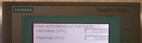

so, nun hab ich alles griffbereit:
das hat mir Siemens auf mein Problem geantwortet:
das von Ihnen beschriebene Verhalten der Textfelder ist als Systemeigenschaft eingestuft.
sprich: da machen wir nichts dran, das steht bestenfalls mal irgendwann im Handbuch drin (aus meinem Gedächtnis, Telefonkontakt).
klar, m.E. kommt das Problem nicht aus dem Hause Siemens, aber SIEMENS hat dieses Problem ins Haus geholt! Oder steht es sogar in der Macht von Siemens, die Vorausberechnung notwendiger Textfeldgrößen ohne Bill Gates durchzuführen?
Und hier mal eine aktuelle Dokumentation meines Problems: siehe anhängende Bilder ...
Ich kann dein Problem an Hand der Bilder zwar gerade nicht erkennen, aber wenn man ein E- und ein A-Feld untereinander stellt und das dann am OP ansieht, dann stimmt mit der Ausrichtung gar nichts mehr. Will man das ausrichten, muß man in Flex die Felder solange verschieben, bis es im OP stimmt. :twisted:
Siemens versteckt sich gerne hinter miniweich.
...Er meinte wohl der abgeschnittene Buchstabe am Ende des oberen Textfeldes - ist aber wohl ein Zufall weil mir das noch so gut wie nie aufgefallen ist.
Ich verwede normalerweise mitte / zentriert bzw. manchmal auch manuell für die Textfelder.
So weit ich weiss gibt es nur Probleme wenn man in der ES einen Zoomfaktor verwendet bzw. die Windows Schriftgröße (default=96dpi) manuell verändert hat

@RS: Danke für den Tipp mit den abweichenden Defaults. Zugegeben - auch ich tu mir immer schwerer, mal zwischendurch mit Protool was zu machen :D . Der Zufall hat aber bei mir System: ich hab bei "Darstellung" "Größe automatisch anpassen" angehakt (Default), benutze aber statt 10pt die Schrift "Tahoma" in 11pt: seitdem hab ich rund 5-10% verstümmelte Textfelder :( .
Perfektionist schrieb:
"Größe automatisch anpassen" angehakt (Default) .
habe das Problem schon öfter gehabt, seitdem benutze ich die manuelle Grösseneinstellung von Textfeldern und passe sie nach dem Beschreiben an.
Gruß Andre
Hierbei wollte ich dir eigentlich nicht zu nahe treten, aber warum 11???
Zu dem ist das ja ein TP177x - da reicht auch oft 8, jedenfalls nicht mehr als 10
Ein Touch-Gerät muss doch nicht aus 5m Entfernung zu lesen sein...
11 und 9 ist für mich eh tabu. Entweder 8, 10 oder 12 bzw. für einzelne Sachen eben größer/fett/kursiv...
@RS: 10pt war meinem Chef zu klein.
@andre: ja, so werd ich das wohl auch machen müssen ...
@alle: aber muss das sein, dass nach 30 Jahren WYSIWYG das immer noch nicht funktioniert?
Edit: jetzt mach ich das so, dass ich einfach am Textende noch prophylaktisch ein zusätzliches Leerzeichen anhäng. Dann wird das Textfeld in aller Regel groß genug. Das Problem entsteht, wenn "kurze" Zeichen wie "i", "l" oder "!" im Text enthalten sind.
