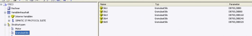

Die richtige Gegenstück fur die Bildbausteinen in Flex hab ich auch noch nie gefunden, aber mit Bildfensters ist es möglich etwas zu machen. Dass bild dass verwendet wurde verwendet lokale variabelen mit exakt derselbe Name und Type wie der name die in der Structurtype vergebe wurte. Bei die objekteigenschaften von der Bildfenster geben sie die variabele Prefix ein. (In meine bild Silo1. )

Recht vielen Dank JoopB für die Veranschaulichung!
Jetzt habe ich den Weg der Verknüpfung erst verstanden.
Sie haben lokale (interne(?)) Variable in WinCC angelegt und mit diesen die jeweilige Dynamisierung erstellt. Über den Variablenpräfix in den Eigenschaften des Bildes greift die Visu zur Laufzeit dann nicht mehr auf die lokalen Variablen zu, sondern auf die Strukturtypen. Damit ist die Verbindung zwischen Visu und SPS-Variablen erst zur Laufzeit korrekt verschalten....AAAAHAAAAA.
Wieder ein Weg mehr um ans Ziel kommen!!! Recht vielen Dank!

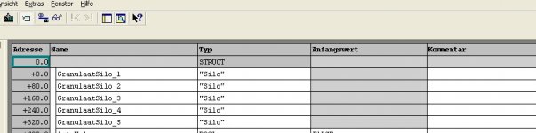

Sind dazu zwingend Strukturtypen notwendig oder würde dieses Verfahren z.B. auch funktionieren, wenn man beispielsweise alle nötigen Variablen von Hand anlegt und diese entsprechend benennt?
In Beilage ein paar screenshots.
Ich habe die variable mit hand eingegeben, In S7 brauch ich UDT's um alles auf die selbe weisse in der DB zu bekommen. Die Structurtype in WinCC must exakt in die selbe variable enthalten wie die UDT oder die DB. Bij String var must man auch die lange eingeben .
