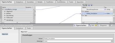

Hallo liebe Community,
ich bin bei uns für den Umstieg von Siemens WinCC Advanced auf WinCC Unified zuständig und habe dabei ein spezifisches Problem, bei dem ich eure Hilfe benötige.

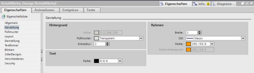

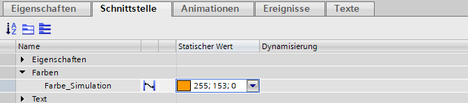

In WinCC Advanced konnte ich beim Erstellen einer Eigenschaften-Schnittstelle des Bildbausteins eine Standardfarbe definieren, die übernommen wurde, falls keine andere Farbe vom Nutzer gewählt wurde. Dies ermöglichte eine flexible Anpassung der Objektfarben pro Instanz über die Eigenschaften-Schnittstelle, wenn gewünscht. Allerdings werden die Standardfarben zu 80% genutzt.

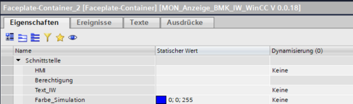

Beim Umstieg auf WinCC Unified stoße ich jedoch auf Schwierigkeiten: Standardmäßig wird die Farbe Blau ausgewählt, unabhängig von meiner Einstellung.
Meine Frage an euch: Gibt es eine Möglichkeit, Standardfarben oder Standardtexte für Faceplates in WinCC Unified einzustellen? Oder müssen diese Einstellungen für jedes instanzierte Faceplate manuell hinzugefügt werden?
Ich freue mich auf eure Tipps und bedanke mich im Voraus für eure Unterstützung!
