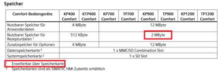

an einer bestehenden Anlage mit einem TP1200 lassen sich mittlerweile keine weiteren Rezepturen anlegen, weil vermutlich der Speicherplatz begrenzt ist.
Der Kunde benötigt aber noch weitere Rezepte. Gibt es irgendeine Möglichkeit, das anderweitig auszulagern?
Ich glaube dass im Projekt bei der jeweiligen Rezeptur eine "Maximale Anzahl Datensätze" vorgegeben wird oder vorgegeben werden kann.
Und auch der Speicherpfad (z. B. "\Flash\....") und der Typ (z. B. "begrenzt").
