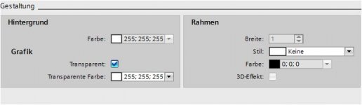

ich habe ein Problem bei der Verwendung von eigenen Grafiken bei einem PC-System, auf denen ich die Runtime laufen lassen möchte.
Ich habe im TIA-Portal V13 bereits die Visualisierung auf meinen HMI erstellt und habe nun ein PC-System hinzugefügt (WinCC RT Advanced).
Als nächstes habe ich ein IE-Allgemein Kommunikationsmodul hinzugefügt und es mit meinen Geräten vernetzt.
Anschließend habe ich per "Kopieren und Einfügen" die Bilder aus meinem HMI in das HMI_RT eingefügt.
Nun habe ich das Problem das bei den selbst erstellten Grafiken der Hintergrund nicht mehr vollständig Transparent gestellt werden kann.
Hierfür habe ich einmal einen Screenshot erstellt, um das Problem zu verdeutlichen:
Des Weiteren wird mir dieser Meldetext unter Info angezeigt:
Die Grafik 'Sensor' wird in verschiedenen Auflösungen verwendet. Das kann zur Mosaikbildung auf dem Bediengerät führen.
Kann mir jemand hefen mein Problem zu lösen??
Vielen Dank im Voraus.
Das wird eher schwierig werden. Deine Grafik sieht so aus als hätte sie einen weißen Hintergrund, jedoch nicht gleichmäßig, sondern mit verschiedenen Schattierungen.
Mit der Transparenzfarbe kann TIA nur genau eine Farbe ausblenden. Das scheint das zu sein was du gerade versuchst.
Wenn du als Transparenzfarbe "Weiß - RGB 255,255,255" einstellst, dann wird nur diese ausgeblendet. RGB 254,255,255 bleibt schon erhalten.
Auf deinem Screenshot sieht es so aus als würden nur Teile ausgeblendet weil der Hintergrund nicht uniform ist.
Da müsstet du deine Grafik vorher in einem Externen Editor so aufbereiten dass der Hintergrund nur einen Farbton hat.
Das wird mit dem Schatten des Förderbandes schwierig sein.
Variante 2 wäre wenn du eine Grafik hast die bereits Transparenzen hat. png und jpg Datein unterstützen das.
Wenn du so eine Grafik hast dann kannst du diese in TIA importieren, dann aber nicht die Transparenzfarbe aktivieren sonder bei der Einstellung "Füllmuster" auf "Transparent" stellen.
Dazu brauchst du aber auch die entsprechende Grafik (Icons z.B. haben alle transparente Hintergründe)
Die Warnung ignorierst du am besten.

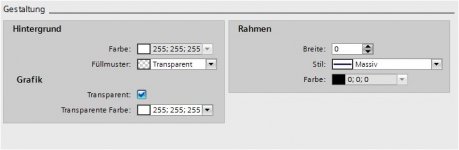

Danke für die schnelle Antwort. Ich habe ja die selbe Grafik in meinem HMI bereits verwendet. Dort lässt sich die Weiße Farbe vollständig Transperent stellen.
Ich habe das Problem nur bei dem HMI_RT...
Wo bereits verwendet? TIA? PC-Runtime oder Panel?
Stell die Grafik mal Online.
Zeig auch einen Screenshot von deinen Einstellungen der Grafik in TIA.

Die Grafik habe ich bereits im TIA-Portal unter dem Panel benutzt, ohne Probleme. Hier mal ein Screenshot davon:
Des Weiteren habe ich hier einen Screenshot von den Einstellungen im Panel gemacht:
Die Einstellungen der "Fehlerhaften" Grafik sind hier Dargestellt:
Ich hatte ja eher gedacht, das es etwas mit dem Meldetext aus der Info zu tun hat. Da diese Mosaik-Bildung bei den anderen verwendeten Grafiken auch vorhanden ist.
Kann mir das nicht erklären, warum die selbe Grafik einmal bei dem HMI funktioniert und einmal bei dem HMI_RT nicht...
Die unterschiedliche Darstellung muss wohl irgendwie mit der darstellbaren Farbtiefe zusammen hängen. Die angezeigte, vermeintlich weiße Umgebung der Grafik in #1 enthält Pixel, abweichend von 255;255;255, so wie Ronin es in #2 schon beschrieben hat. Ich weiß jetzt nicht, ob es für die Farbtiefe in den Geräte-Einstellungen unter TIA Einstellmöglichkeiten gibt? Vielleicht hilft es aber auch, auf dem Zielgerät in den Grafikeigenschaften unter Windows die Farbtiefe zu reduzieren?
Hier noch eine Variante mit "echter" Transparenz, die der Darstellung auf dem Panel nahe kommt.
Nimm für die Grafik-Bibliothek im Projekt keine Grafiken im JPG-Format sondern ein verlustfreies Format wie PNG, BMP, GIF ...
Der WinCC Compiler packt die Grafiken in einem eigenen komprimierten Format in die Runtime-Datei.
