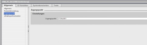

Was mir allerdings gerade noch aufgefallen ist, dass mein Zugangspunkt als "S7-Online1" deklariert ist (warum auch immer). Ich denke auf dem IPC ist ist er als "S7-Online" ohne die Eins. Spielt das eventuell noch eine Rolle???
Gruss blimaa

also das S7Online1 wird dir dann Probleme bereiten wenn der IPC mit der Runtime dann mal mit der Steuerung kommunizieren soll, daher besser gleich auf S7Online ändern.
Das hat aber erstmal nix mit dem Transfer zu tun.
Findet der PC unter erreichbare Teilnehmer den IPC?

es läuft
Ich denke das Problem war, dass ich alles auf dem neusten Stand hatte, ausser die Projektierung im TIA der Runtime war auf dem Stand 13.0.0.0 und nicht auf SP1
Das Laden ging ja richtig flott danach
