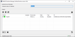

ich arbeite aktuell mit WinCC Unified (MTP1900 Comfort, Simulation) und stoße auf folgendes Problem:
Beim Start der Runtime-Simulation erscheint die Fehlermeldung: "Kein Startbild wurde gefunden. Das kann vorkommen, wenn kein Startbild für das gewünschte Ziel konfiguriert ist".
In den Runtime-Einstellungen habe ich bereits ein Startbild (Bild_1) hinterlegt, das Projekt wird auch fehlerfrei übersetzt. Trotzdem erscheint beim Start der Simulation diese Meldung. Hat jemand von euch das gleiche Problem gehabt bzw. eine Idee, woran das liegen könnte?

Hast du unter "Bildverwaltung => Hauptbildfenster" dieses ebenfalls angegeben?
Bei Unified bitte auch immer TIA- und Runtime-Version nennen.
Gibt da riesige Unterschiede.

Ja, im Runtime-Einstellungen ist das richtige Bild als Startbild ausgewählt, aber trotzdem wird es nicht in der Simulation angezeigt – sprich, das Bild ist nicht projektiert.
Ich arbeite mit TIA Portal V20 und einem MTP1900 Unified Comfort Panel in der Simulation.

Unter "Bildverwaltung=>Hauptbildfenster", nicht in den Runtime-Einstellungen.
Das ist in der Struktur innerhalb der Panel Projektierung noch ein Stück runter.
Keine Ahnung wieso das nochmal ein eigenes Menü ist, ist halt so ¯⁠\⁠_⁠(⁠ツ⁠)⁠_⁠/⁠¯

Welcher Update-Stand?
Upd 3?
Welche Runtimes Version ist in der Hardwareconfig projektiert?
Welche Runtimes Version ist auf deinem PC tatsächlich installiert?
Das ist in dem Kontext wichtig, da eine ältere Projektierung bei Unified auch in einer neueren Runtimes laufen kann.
Für TIA V20 gibt es zwei oder drei Runtimes Versionen mit erheblichem Funktionsunterschied (Willkommen in der Versionshölle).
In der Hardwarekonfiguration ist Runtime V20.0 projektiert.
Auf meinem PC ist ebenfalls die WinCC Unified Comfort Panel Simulation V20.0 installiert.
Also Versionen sind identisch.

Das habe ich schon gemacht, aber ohne Erfolg
Aber das als Startbild angegebene Bild gibt es schon, oder?
Ansonsten gehen mir tatsächlich grade die Ideen aus...
Kannst du ein Unified-Beispielprojekt prinzipiell starten?
HMI Template Suite oder ähnliches
Ein Siemens-Beispielprojekt habe ich bereits geöffnet, dort ist das Startbild korrekt projektiert und die Simulation läuft.
Bei meinem eigenen Projekt (Projekt 4) funktioniert es jedoch nicht
