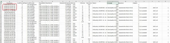

In WinCC Unified versuchte ich mit PC Runtime Simulation Audit Archiv zu exportieren. Obwohl csv-Archiv Export über Aufgabenplaner auf PC Ordner funktioniert, wird in csv Archiv Zeitstempel (Timestamp Spalte) nicht korrekt, in UNIX Format abgebildet.
Timestamp:
16934878672304900
16934878747432700
Leider kann ich Zeitstempel nicht entschlüsseln.
Die restlichen Audit Archiv Spalten werden korrekt und richtig abgebildet.
Hat schon jemand ähnliche Erfahrung gehabt wie man in WinCC Unified Zeitstempel /Timestamp im csv Archiv per Aufgabenplaner richtig erzeugt bekommen kann?

Kann es sein, dass das Excel verwurschtelt? Öffne doch mal die CSV mit Notepad und schaue, was wirklich drin steht.
Leider im Notepad Zeitstempel ist die Zahl gleich. Ich habe in Excel mit Daten>Daten in Spalten die datensätze in Spalten getrennt, aber Zeitstempel lässt sich nicht entschschlüsseln.
Wenn ich das auf die Schnelle richtig sehe, sind das 1/10 Nanosekunden "Date Tick".
Für Excel:
Den Wert verrechnen: xx/60/60/24/10000000
Der Wert vor dem Komma ergibt dann das Datum, der Wert nach dem Komma die Uhrzeit. Offset zwischen Excel/Unix drauf ergibt das dann Ende August 13/15 Uhr irgendwas.
Oder einfacher: Wert durch 10000000 teilen ergibt den Unixwert.
