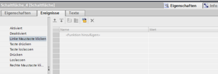

Hallo, da ich viele Ventile habe, wollte ich das Pop-Up-Fenster dafür als Faceplate anlegen. Darauf sind 3 Schaltflächen, die eben jeweils das jeweilige Ventil ansteuern sollen. Wie schaffe ich denn den Schaltflächen Variablen zuzuordnen - bei mir kann ich unter Ereignisse nichts eintragen es ist alles ausgegraut, siehe Foto:
Danke schonmal!

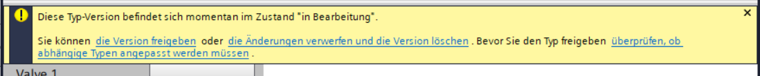

Das gelbe Ausrufezeichen unter dem Titel deutet darauf hin, dass das Faceplate typisiert ist.
Versuche das Ausrufezeichen anzuklicken und das Objekt in Test zu setzen. Anschließend sollten Änderungen möglich sein.
Die letzte Änderung ist bereits in "Test" und muss entweder wieder verworfen oder aber freigegeben werden bevor wieder etwas neues geändert werden kann.
Danke! Hab es probiert, jetzt kann ich immerhin den Button "wandelt die Funktionsliste in ein Skript" auswählen!
Kann man die Ereignisse hier nur als Skript festlegen, kann das sein?
Eine allgemein Frage: Kann es sein, dass in einem Faceplate nie Funktionen hinzugefügt werden können, weil diese ja projektspezifische Variablen benötigen würden. Wenn ja, müsste man es einfach immer erst in der Instanz definieren? Sinnvoll wäre eigentlich, wenn man zumindest den Funktionstyp festlegen könnte!?

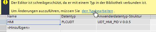

Um die Funktionen in einer Faceplate zu bearbeiten musst du diese auch wieder in den Bearbeitungs-Status bringen.
Zusätzlich müssen deine Variablen oder wie in diesem Beispiel im Bild, der UDT in der Variablen-Schnittstelle definiert sein.
Dieser UDT muss ebenfalls in der projektspezifischen oder globalen Bibliothek enthalten sein.
Danach kannst du auch über die Ereignisse mit der Variablensuche deine Schnittstelle finden und die gewünschte Variable auswählen:
