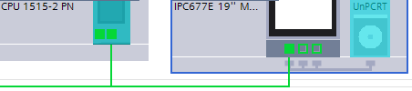

Ich bin gerade an meinem ersten Unified RT dran welches auf einem IPC677 von Siemens läuft.
Läuft derzeit:
  • RT läuft und kommuniziert
  • Kioskmodus wird automatisch gestartet
  • Uhrzeit wird per NTP synchronisiert.
Jetzt wäre der nächste Punkt den ich gerne hätte. Ist es möglich wie bei den anderen Panels die Runtime auch über einen Netzübergang zu laden? Hier eine S7-1515. IPC hängt an schnittstelle X1
X2 ist die übergeordnete Schnittstelle an der üblicherweise das PG hängt.
