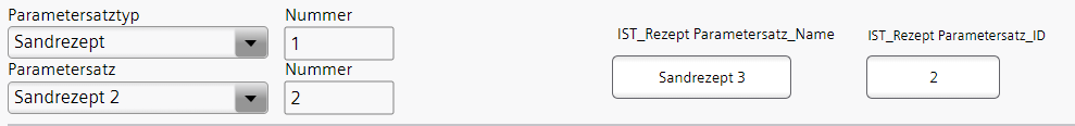

ich kämpfe gerade mit meinem ersten Unified Projekt (MTP1200).
Wie kann man die Parametersatz ID und den Namen auslesen?

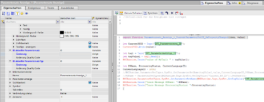

In der Parametersatz-Anzeige kann man bei Änderung ein Skript aufrufen:
Leider habe ich noch kein Skript gefunden, was funktioniert.
export function Parametersatz_Anzeige_1_CurrentParameterSetID_OnPropertyChanged(item, value) {
let Parametersatz_Name = item.CurrentParameterSetID.value;
Tags(Parametersatz_Name).Write('');
//HMIRuntime.ParameterSetTypes.SysFct.GetParameterSetName(item.CurrentParameterSetTypeID,item.CurrentParameterSetID,1033,
//HMIRuntime.Tags.SysFct.CreateSetTagCommand("Parametersatz_Name"),
//HMIRuntime.Tags.SysFct.CreateSetTagCommand("Prozessstatus"));
//Tags('Parametersatz_Name').Write('');
//Tags('Parametersatz_ID').Write('');

"IST_Parametersatz_ID" ist eine interne WString-Variable im HMI.
let CurrentPSID = Tags("IST_Parametersatz_ID");
CurrentPSID.Write(value);
let tag1 = Tags("IST_Parametersatztyp_ID");
let tagValue1 = tag1.Read();
HMIRuntime.Trace("value of MyTag1: " + tagValue1);
let PSName, ProcessingStatus, CurrentLanguageID;
CurrentLanguageID = 1031;
//HMIRuntime.ParameterSetTypes.SysFct.GetParameterSetName(tagValue1,value,CurrentLanguageID,PSName,ProcessingStatus);
//PSName = ParameterSetTypes(HMIRuntime.Tags.SysFct.GetTagValue("Current_PS_ID")).GetName(0);
HMIRuntime.ParameterSetTypes.SysFct.GetParameterSetName(HMIRuntime.Tags.SysFct.GetTagValue("IST_Parametersatztyp_ID"), HMIRuntime.Tags.SysFct.GetTagValue("IST_Parametersatz_ID"), 1031, HMIRuntime.Tags.SysFct.CreateSetTagCommand("IST_Parametersatz_Name"), HMIRuntime.Tags.SysFct.CreateSetTagCommand("Prozessstatus"));
HMIRuntime.Trace("Trace Message PSName: "+PSName);
HMIRuntime.Trace("Trace Message ProcessingStatus: "+ProcessingStatus);

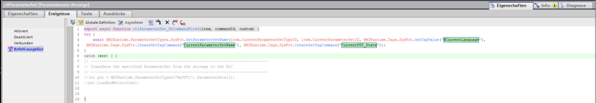

Ich greife das hier mal auf, da ich vor dem gleichen Problem stehe.
Das wie oben beschrieben habe ich so nicht nicht versucht.
Meine Frage ist, das "ID aktuelle Parametersatz" und "ID aktuelle Paramtersatztyp" sollen laut Siemens dem Monitoring dienen, was im Controll gerade ausgewählt ist.
Wenn ich da zwei interne Variablen dran schreibe, bekomme ich trotzdem nicht ausgelesen, welche IDs gerade aktiv sind.
Gibt es vielleicht noch einen Weg einfach nur die zwei IDs rauszubekommen, welche gerade ausgewählt sind?
