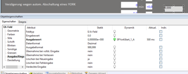

Ich habe herausgefunden, das der QualityCode auch angezeigt wird wenn der Startwert geladen ist und wenn man den Wert ändert wird der QualityCode gut.
Mein Problem ist dann nur noch das E/A Feld, denn hier kann ich der Variable keinen Wert zuweisen. Was kann dieses Ausrufezeichen noch für Ursachen haben?
