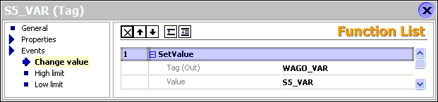

Ohne Skript:
Einfach bei jede Variabeln zu den Wertänderungsereigniss den System-Funktion "SetValue" einfügen. Als Quelle für den Wert den S5-Variabel spezifizieren, und als Ziel den Wago-Variabel.

Den Vorschlag von Jesper habe ich übernommen, ich bekomme es auch hin, wenn ich eine Schalter aussuche und unter Ereignisse->Berechnung->Setze Wert die beiden Variablen "von S5" / "an WAGO" auswähle, dass der Wert auch tatsächlich von der S5 an die Wago übernommen wird.
Allerdings nur: Wenn ich die Schaltfläche anklicke!! habe unter Allgemein Variable Takt eingegeben, da passiert dann nichts (ausser das der Schalter sich entsprechend verändert).
Hat noch jemand ne Idee?
Wie schon geschrieben:
Auf jeden S5-Variabel, musst du zu den Wert-Änderungsereigniss, den Systemfunktion SetzeWert hinzufügen.
Bei SetzeWert spezifizierst du die Parameter als Quelle den S5-Variabel, und als Ziel den Wago-Variabel.
Alle S5-Variabel muss zyklisch aktualisiert werden.

100 ms Aktualisierzeit für ein S5-Variabel geht nicht. Wenn du ein Ethenet oder Profibus-Verbindung hast, dann vielleicht 1s. Wenn nur AS511 (TTY) dann 2s oder 5s.
Ich muss sagen das ganze hört sich verdächtig an. Welche Aufgabe ist es eigentlich das du lösen musst ?
nach deinem Screenshot habe ich gesehen , dass man unter Eigenschaften der Variabel diese Parameter einstellen muß.
Ich habe die ganze Zeit beim EA-Feld bzw. Schaltfläche gesucht.
So läuft es !!!Aktualisierungszeit steht auf 10Sekunden-reicht völlig.

Dies habe ich umgesetzt,indem ich unter der Wago Variable unter Ereignisse->Setze Wert die Variable der S5 eingetragen habe (siehe auch die angehängten Screenshots).
Fehler:
Das Ganze funktioniert MEISTENS, aber nicht immer !!!D.h.etwa 5Werte werden richtig übergeben, danach dann gar keine mehr.
Ich habe auch so ein bißchen den PC in Verdacht(zwar SD-Festplatte aber nur 1,6Ghz Prozessor),wobei während des Betriebes Systemleistung/Speicher nur minimal belastet werden.
Hat vielleicht jemand noch einen Tip woran es liegen könnte (Einstellung Zyklusintervall vielleicht auch??)

Es handelt sich um knapp 9000 Variablen, die über OPC eingelesen werden.
Deshalb dachte ich , ich stelle den Erfassungszyklus für diese Variablen hoch(und alle anderen liegen bei ca.2Sekunden), so daß der PC "nicht so stark beansprucht" wird.
Ich habe leider diesen PC und die Flex2005 Version vorgegeben bekommen, wenn ich es GENAU wüßte,daß es am PC /Flex 2005 liegt, würde ich ja einen neuen PC kaufen lassen, bzw. Flex upgraden.
Die Variablen aus der S5 kommen übrigens "sauber" an, bzw.werden regelmäßig aktualisiert.Nur die Weitergabe über WinCC an WAGO scheint zu haken.
Gibt es vielleicht noch ne andere Möglichkeit die Werte zu übergeben?Wie ich am Anfang des Thema schon geschrieben habe ->mit Hilfe eines Skriptes??
übrigens...
habe mir eine "Interne Variable" angelegt, und diese anstelle der S5-Daten eingefügt, dort klappt es :confused:
->Änderung:Klappt doch nicht->auch mit einer nur intern angelegten Variable wird der Wert nicht an die Wago weitergegeben.
Erst als ich über Codesys die Wago-Variable geforct habe und danach das Forcen wieder aufgehoben hatte ,konnte ich über die intern angelegte Variable den Wago-Wert beschreiben !! Allerdings scheint es so das sich WinCC aufgehangen hat?!Da sich alle anderen Werte nicht mehr verändert haben.
