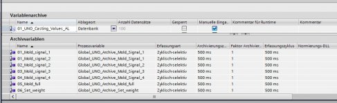

ich muss bei einem Kunden Prozessdaten welche auf eine TIA V14 WinCC Professional RT Server archiviert werden zur kundenseitigen Weiterverwendung in eine CSV Datei exportieren.
Diese CSV Datei soll jedesmal nach Produktionsstop in einem Ordner exportiert werden.
Die Zeiten für "StartArchiv" und "StopArchive" werden jedesmal bei Produktionsstart bzw. Produktionsstop an das Skript übergeben.
Sobald ich das Skript Aufrufe wird mir eine CSV Datei im Ordner mit Dateiname und Zeitsempel wie im Skript projektiert angelegt, jedoch bleibt die Datei leer.
Das Skript habe ich aus einem Siemens FAQ und an meine Bedürfnisse angepasst, um die Funktion zu testen habe ich zur Zeit nur eine Variable projektiert danach möchte ich das Skript erweitern.
Folgendermaßen sieht mein VB-Skript aus:
Die Variable welche projektiert ist, ist im meine WinCC Projekt unter folgenden Archiv angelegt:
