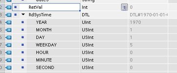

ich will einen Dateinamen mit Datum und Uhrzeit erstellen jetzt fehlt mir der letzte Schritt.
Eine DB mit allen benötigten Teilen habe ich befüllt mit Komponenten des "RD_SYS_T".
Die Länge habe ich begrenzt mit bsp. Jahr String[4]; Montant String[2] usw.
Verknüpft habe ich alles mit CONCAT zu: "2021 9 3 820"
Jetzt habe ich den Status 8090 was soviel heißt wie "unzulässiger Dateiname"
Die Leerzeichen sollten die Schuldigen sein. Denk ich!
Wie zur HÖLLE bekomme ich die Leerzeichen mit Nullen aufgefüllt?
Ich hab absolut keinen Einfall und Google ist momentan nicht mein Freund!
Danke im Voraus!

Vermutlich bei der Wandlung von INT(?) in STRING. Die "vorflaufenden Nullen" werden dann üblicherweise durch Blanks ersetzt.
Um die (alle!) Blanks in einem String, der ansonsten nur Ziffern enthält, in '0' zurückzuwandeln:
zu allen Bytes (ASCII-Zeichen) 16#10 dazuODERn.
Abzufragen, ob ein Byte ' ' enthält und nur in diesem Fall '0' reinzuschreiben, ist dann nicht nötig.

@Bernd87: Was ich in Deinem Bild sehe: Das Format der Zahl ist ein USInt, Du konvertierst aber einen UInt. Möglicherweise kann das die Funktion verwirren.

Das ist bei der Siemens-Funktion so. Wenn du führende Nullen haben möchtest, musst du die Leerzeichen nachträglich ersetzen oder eine eigene Wandlungsfunktion schreiben.
Zitat aus der Hilfe:
  • Bei der Konvertierung eines numerischen Werts in eine Zeichenkette werden die ersten Zeichen der Zeichenkette mit Leerzeichen aufgefüllt. Die Anzahl der Leerzeichen ist abhängig von der Länge des numerischen Werts.

Du siehst an den Bausteinen, wo das der Fall ist, vorne ein kleines Quadrat. Das gibt den Hinweis das die Datentypen nicht übereinstimmen aber intern Konvertiert werden. Die Leerzeichen wirst du aber in jedem Fall haben (siehe mein vorheriger Beitrag).

Es geht über den Datentyp. Die Länge 6 ist bei Int, da ist der Wertebereich -32768 .. 32767 also werden 6 Zeichen benötigt um den kleinsten Wert inkl. Vorzeichen darzustellen. Das hier nur ein Leerzeichen ist, liegt daran, dass er den String nur als STRING[2] deklariert hat.
