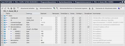

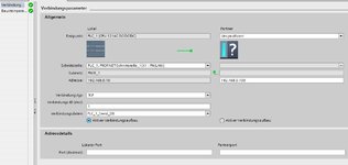

Hallo
Ich möchte eine LED Band über WLED Steuern. Wenn ich in einem Broser z.B den Befehl "192.168.0.100/win&FX=10" eingebe wird ein Effect gestartet.
Ich habe den Baustein T_SendC verwendet und soweit eingestellt. Beim Port bin ich mir unsicher was da rein muss ?
Als Sendebefefehl habe ich "GET /win&FX=10"
Wenn ich den Baustein Starte wird Error True.
Was mache ich falsch ?

Sollte ungefähr so aussehen:
GET /win&FX=10 HTTP/1.1
Host: 192.168.0.100
nach jeder Zeile am Besten Linefeed und Carriage Return, manche Webserver sind nur mit Linefeed zufrieden, andere benötigen beides

kannst du das mal etwas genauer beschreiben ?
Der Browser sendet üblicherweise (mindestens) die beiden Zeilen, welche jeweils mit Carriage Return und Linefeed abgeschlossen sein sollten, also Ascii 13 und 10. Zum Abschluss kann es nicht schaden, eine weitere leere Zeile ebenfalls mit Crarriage Return abgeschlossen sein muss dranzuhängen. In Codesys Schreibweise also:
GET /win&FX=10 HTTP/1.1$R$NHost: 192.168.0.100$R$N$R$N
bei TIA sollte es dann so sein:
GET /win&FX=10 HTTP/1.1$R$LHost: 192.168.0.100$R$L$R$L
Aber unabhängig davon darf der T_SendC keinen Fehler bringen, egal was gesendet wird. Das dürfte aber am fehlenen Partnerporteintrag liegen weshalb erst gar keine Verbindung zustande kommt. Als Antwort muss dann die "200" kommen, also ungefähr so:
Codesys:
'HTTP/1.1 200 OK$R$NDate: Sun, 14 Nov 2021 11:48:00 GMT$R$NServer'
bzw. TAI:
'HTTP/1.1 200 OK$R$LDate: Sun, 14 Nov 2021 11:48:00 GMT$R$LServer'

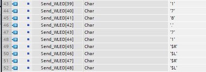

Hallo
ich habe mich nochmal mit der Kommunikation mit dem WLED beschäftigt. Ich habe den Sende Char wie folgt angepasst
GET /win&FX=10 HTTP/1.1$R$NHost: 192.168.178.71$R$N$R$N
(Zur Info IP haben sich geändert). leider ohne erfolg
Erst kommt im Staus 7001 dann 7002 dann 80C5.
Es gibt noch mehrere Möglichkeiten mit WLED zu Kommunizieren .
Ware die Kommunikation über UDP besser geeignet ?
