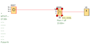

Nun zu meinem eigentlichen Projekt:
Ich möchte im LOGO! HMI die verbleibende Restlaufzeit eines Betriebsmodus anzeigen.
Der Modus läuft zeitgesteuert und unterscheidet zwischen Wochentagen und Wochenende:
Schaltzeiten:
Montag 07:00 → Dienstag 06:00 EIN
  • Dienstag 07:00 → Mittwoch 06:00 EIN
  • Mittwoch 07:00 → Donnerstag 06:00 EIN
  • Donnerstag 07:00 → Freitag 06:00 EIN
  • Freitag 07:00 → Montag 06:00 EIN (durchgehend über das Wochenende)
Das ergibt:
  • 23 Stunden Laufzeit an Werktagen
  • 71 Stunden Laufzeit über das Wochenende
Meine Idee war:
  • Die Restzeit über Einschaltverzögerungs-Timer (TON) zu realisieren
  • Den Modus in zwei Timer aufzuteilen:
    • Timer 1: 23 h (Wochentag)
    • Timer 2: 71 h (Wochenende)
  • Die verbleibende Zeit dieser Timer soll im HMI angezeigt werden
Mein aktuelle Programm und Einstellung ist anbei. Ist das richtig, oder habt ihr bessere Idee.

Ja, Du kannst Dein Programm ohne Hardware testen, dafür ist die Simulation gedacht.
Wenn die Uhr über das Wochenende eigeschaltet bleiben soll, musst Du nur Mo-Fr 07 Uhr einschalten, 06 ausschalten aktivieren, den Samstag brauchst Du dann in Nocken 2 nicht aktivieren, also so wie es am im Anfangspost abgebildet ist
So, erstmal benutzt Du da Einschaltverzögerungen, das bedeutet B058 muss 23 Std. ein High-Signal bekommen bevor es überhaupt schaltet. Eine Ausschaltverzögerung wäre da besser, die ein High-Signal IMPULS bekommt und dann 23 Stunden braucht um auf Low zu gehen, die braucht dann aber wirklich einen Impuls! Und von den Verzögerungen kann man die Restlaufzeiten auslesen über VM-Parameter, Restzeit...
Das wäre die Lösung für Dein Problem....
Tüftel mal etwas rum... Ich weiß, Fotos helfen manchmal nicht weiter... aber Versuch macht klug und Du lernst dabei viel über die Funktion der Logo. Wenn es überhaupt nicht klappt, lade ich Dir das Programm gerne hier hoch... musst Dich dann nochmal melden
Hallo, ich danke Dir für Deine Hilfe. Ich probiere mal. Ich wollte HMI KTP 400 verwenden. Aber für Simulation reicht mit Text-Display von LOGO aus. Ich bin noch verwirrt. Die Ausschaltverzögerungsblocke werden niemals getriggert, oder? Denn die Wochenschaltuhr hat keine Ausschaltszeit.
Vielen Dank im Voraus :)

für´s KTP400 musst Du die Werte die jetzt an den Meldetext übergeben werden in die VM-Parameter eingeben.
Die Wochenschaltuhr steht auf Impuls, denn der wird benötigt für die Ausschaltverzögerungen. Die eine für die Wochentage läuft dann 23 Stunden und schaltet dann auf LOW und die andere für´s Wochenende läuft dann 71 Stunden und geht auf LOW. Darum braucht die Wochenschaltuhr keine Ausschaltzeit, dies übernehmen die Verzögerungen

So verstehe ich das Verhalten der Wochenschaltuhr:
Ab Montag ab 07:00 Uhr bleibt die Wochenschaltuhr dauerhaft auf TRUE.
Die Ausschaltverzögerung wird jedoch erst durch eine fallende Flanke getriggert. Da die Wochenschaltuhr in diesem Fall nicht auf FALSE geht, entsteht keine fallende Flanke.
Aus diesem Grund würde die Ausschaltverzögerung nicht starten, da sie nie eine fallende Flanke erhält.
Ist dieses Verständnis korrekt, oder übersehe ich hier etwas? Falls ja, bitte korrigieren Sie mich.
