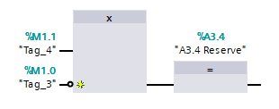

Habe eine dumme Frage.

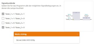

Komme durch einen Online-Test bei Siemens und da kommt ganz einfache Frage. Ich dachte, dass es ganz einfach ist, aber meine Antworte sind falsch. Ich habe in Codesys gleich Netzwerk gemacht und da meine Antworte sind richtig. Leider habe keine Simulation bei Step 7 und kann es da nicht wiederholen.
Hallo ssyn,
Hierbei handelt es sich um ein Exklusiv Oder.
Bedeutet, Taster 1 oder Taster 2 müssen TRUE sein, damit der Ausgang A8.0 den Zustand auf TRUE wechselt.
Sobald Taste 1 und 2 TRUE sind wechselt der Zustand vom Ausgang wieder auf FALSE. Das gleiche passiert auch wenn Taste 1 und 2 FALSE sind.
Das habe ich schon geprüft. So, ein Eingang muss True liefert. E2 ist mit Negation, so, liefert True, wenn E2 False ist.
Deswegen die Lösungen sind
E1 TRUE , E2 TRUE --> A1 TRUE
E1 FALSE, E2 FALSE --> A1 TRUE
Das habe ich gewählt in Test, aber es sagt, dass es ein Fehler ist.
Da ist keine Negation in dem Bild. Das Sternchen * ist der "Knopf" für weitere Beinchen an den Baustein zu bekommen.
Eine Negierung wäre auch bei Siemens ein Kringel.
