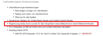

In V20 Update 3 und Panel Image Update 2 + passende Geräteversion kann man es zentral in den Runtime-Einstellungen vorgeben:
