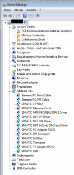

Hier ein Auszug aus dem Geräte Manager. Ein paar Sachen sind noch fehlerhaft angezeigt, die Treiber für
diese Komponenten sind leider nicht auf der Treiber CD dabei. Ich suche gerade anderweitig.
