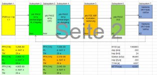

Hallo Zusammen,
für mich ist das Thema Sicherheit relativ neu.
Ich bin zur Zeit an der Verifikation von Sicherheitsfunktionen für einen Umbau einer Altanlage.
Neu bei der jetzigen Applikation ist das geforderte PLd (vorher immer PLC).
Zu meiner Vorgehensweise:
1. Erstellung der Blockschaltbilder (nicht unbedingt Notwendig, zur Visualisierung der SiFus jedoch praktisch)
2. Verifikation mit Sistema
Zur Sicherheitsfunktion:
- wird die Tür bei laufender Anlage geöffnet, schaltet der PNOZmulti ein Kontaktvervielfältiger, der widerum ein Sicherheitsschaltgerät XV2 schaltet. Die unverzögerten Kontakte schalten den digitalen Eingang des Umrichters (nicht sicherheitsgerichtet, deswegen nicht in der SIFU aufgeführt) und die verzögerten Kontakte die beiden in Reihe geschalteten Netzschütze.
- die Konstellation der Abschaltung ist Bestand, neu ist nur die Sensorik und Steuerung
Bei der Addition der einzelnen PFHd-Werte in Sistema erreicht die Sicherheitsfunktion PLd.
Jetzt der Gedanke der mich eigentlich verdutzt hat:
Bei der Addition der PFHd Werte wird nicht berücksicht, wie die Geräte verschaltet sind. Die Kontakterweiterung X9P kann ich ein- oder zweikanalig beschalten.
Rein vom gesunden Menschenverstand würde ich sagen, dass zum erreichen des Performance-Levels d eine Zweikanaligkeit erforderlich ist, aber gilt das auch für die Ansteuerung?
Ich hoffe ihr könnt meinen Gedanken folgen und habt eine Hilfestellung. Anbei noch ein Bild vom Blockschaltbild und von SISTEMA
Freundliche Grüße

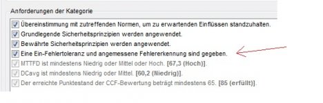

das Einhalten einer Einfehlersicherheit bestätigst Du doch mit Mausklick.
Wie Du das schaltungstechnisch realisierst, weiß Sistema ja nicht.

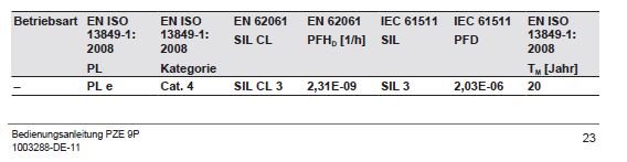

Betrachten wir beispielweise mal nur das pilz Bateil "PZE 9P"
Der Hersteller liefert mir folgende sicherheitstechnische Kennzahlen:
Mögliche Verschaltungen sehen so aus:

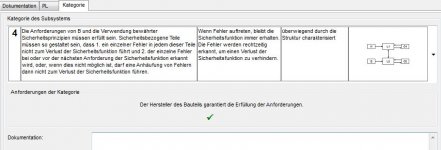

Wenn ich jetzt meine Sicherheitsfunktion in Sistema berechne, dann füge ich mir das Bauteil aus der pilz-Bibliothek ein.
Sieht dann so aus:
Die Kategorie 4 und die sicherheitstechnischen Kennwerte beziehen sich auf das innere des Bauteils, richtig?
Dass heißt wiederum, dass in SISTEMA die äußere Verschaltung nicht betrachtet wird.
Ich muss ja nicht die Kategorie 4 mit dem Kontrollkästchen "Einfehlersicherheits ist gegeben" bestätigen.
Wenn ich das richtig verstanden habe, rechnet SISTEMA nur die PFHd-Werte der einzelnen Subsysteme zusammen und bestimmt das dem gesamt-PFHd-Wert das Performance Level der Sicherheitsfunktion, richtig?
