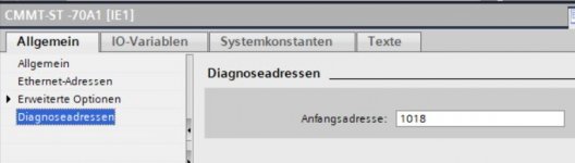

wo finde ich die LADDR dann?
wenn ich CP und PN Teilnehmer in der HW Konfig verbinde Projekt übersetze..
dann CP oder PN Gerät anklicke, steht bei Reiter "Systemkonstante" "Keine Systemkonstanten verfügbar"
die findet man doch normal dort oder?
edit:
wäre es dann diese Adresse? oder die andere?
da gibt es mehrere Diagnoseadressen zur Auswahl, die mit den Ports wohl nicht..
aber die anderen 2? 1018 oder 1019?
siehe unten:
M.W. benutzt der FB SINA_POS SFC14/15 und das setzt eine CPU-interne DP- oder PN-Schnittstelle voraus.
Grüße von HaDi
LADDR ist die projektierte E(A)-Anfangsadresse der Baugruppe. Zum FB284 Sina_Pos kann ich nichts sagen.
Bei CP343-1 liegen die E/A-Adressen der Profinet-Devices nicht im Adressraum der CPU, sondern im CP. Um die Daten der E/A zwischen dem CP und der CPU auszutauschen werden FC11 PNIO_SEND und FC12 PNIO_RECV benötigt. Von daher ist es also eher unwahrscheinlich, daß FB284 Sina_Pos über CP343-1 funktioniert, egal ob er die Profinet-Devices direkt über die E/A-Adressen oder per SFC14/15 anspricht.
