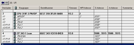

ich habe eine bestehende Anlage, wo an einer CPU317 ein CP343-1 angeschlossen ist. Bisher konnte ich die CPU immer über WLAN von meinem Büro aus beobachten.
Das geht aktuell nicht mehr. Ich bin nun mit einem LAN-Kabel direkt am CP, an dem noch freien Port angeschlossen; die Verbindung zur CPU knn aber nicht aufgebaut werden. Muss da noch irgendwas eingestellt werden oder ist das sowieso nicht möglich?

Welcher CP genau ist eingebaut? 6GK7 343-1.........? Firmwareversion?
Als welcher CP ist er in HW Konfig projektiert?
Welche Step7 Version verwendest Du?
Welche Firmwareversion hat der CP denn genau?
V3.1.3 wäre die aktuellste:

Grundsätzlich ja. Wir haben hier auch ein System aus 4 Racks mit 3xCPU317 und 1xCPU319 und jeweils einem CP343 auf jedem Rack. Die CPs hängen per Switch in einem Netz. Man kommt mit dem PG am Switch über den CP auf jede der vier CPUs. FW-Version s.u.
